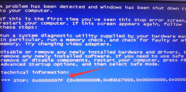

1、 电脑开机蓝屏0x0000007f怎么恢复
2、 方法一:禁用“系统自动重启”
3、 右键单击“我的电脑”,然后选择“属性”。
4、 选择“高级”选项卡,选择“启动和恢复”并按下“设置”按钮。
5、 取消“自动重启”复选框。
6、 按“确认”按钮生效。
7、 方法二:通过日志来查看是什么问题此种严重错误一般都是硬件驱动与Windows冲突引起的
8、 请使用以下步骤记录日志:
9、 “开始-运行”,输入“sigverif”(不含引号),按“确定”开启“文件签名验证”。
10、 按下“高级”按钮;
11、 在“搜索”标签中选择“查找其他没有数字签名的文件”。
12、 “在此文件夹中查找”,并选择“c:\\\Windows\\\System32\\\drivers”(不带引号)。
13、 在“记录”选项卡上,确认“将文件签名的验证结果保存到日志文件中”已选中的复选框。
14、 按“确定”按钮完成“高级文件签名设置”,按“开始”按钮开始记录。
15、 当你的电脑再次出现类似情况时,请打开SIGVERIF。TXT日志文件,并检查出错时的文件签名验证结果。确定哪个驱动程序与您的操作系统冲突。根据日志结果,可以去硬件厂商的网站看看有没有补丁。如果没有,请将您的日志文件和错误说明通过电子邮件发送给公司的技术支持部门,以寻求帮助。错误名称0x0000007f:unexpected_kernel_mode_trap。
16、 方法三:
17、 如果问题仍然出现,则可能是硬件问题,例如内存条。拔出内存条擦拭金手指,然后用刷子清洁内存条。
18、 方法四:
19、 进入安全模式,winR快捷键打开运行窗口,输入“CMD”,然后回车,输入“msconfig”,回车。打开系统配置,选择“诊断开始”和“确定”。重启电脑。
20、 方法五:
21、 如果还是没有解决问题的办法,那就只能采取终极解决方案,重装系统。
