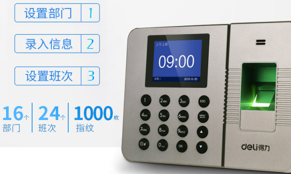

1、 指纹考勤机怎么使用
2、 1.给考勤机通电,打开机器,使其处于正常工作状态。
3、 2.按考勤机操作面板上的主菜单[菜单]-[用户管理]-[用户注册]-[指纹注册],屏幕会提示'新注册?',按[确定]键。这时候就需要输入员工的工号了。输入后,按[OK]确认。这时屏幕提示:‘请放开手指’。
4、 3.手指放的时候要注意,被采集的人身体要相对考勤机直立。将指尖放在集热器玻璃上距离指尖2/3的位置。不要滑动手指。轻轻用力按压。当你听到咔嗒声时,移开你的手指。第二次第三次再按。按三次以收集完整的指纹。
5、 4.3按下后,按[确定]保存。屏幕提示:“新注册?”我们可以按[ESC]键进行备份登记,每个员工至少可以采集2个指纹,以防其中一个磨损或破损。
6、 5.备份完成后,按[确定]保存。此时,屏幕提示:“继续备份吗?”如果要继续备份,请按[确定];如果要结束备份,请按[ESC]键,登记下一个员工的指纹。
7、 6.指纹注册完成后,注册的手指可用于指纹考勤。根据采集指纹时的按压方式。按下后,屏幕显示员工的工号,并伴有机器语音提示“谢谢”。如果按不成功,会有语音提示‘请再按一次手指’。此时,请再次按下手指或用另一个手指按下。
8、 7.在上面第6步的操作中,我们只看到了员工的工号,没有看到姓名。事实上,可以显示员工的姓名。请继续执行以下步骤。
9、 8.在电脑上安装考勤管理系统。将其放入安装光盘,并根据屏幕上的提示进行安装。注意把程序安装路径改成d盘。
10、 9.将考勤机连接到计算机。考勤机与电脑的通信方式有四种:RS23RS48TCP/IP和USB数据线。
11、 10.打开考勤管理系统,选择设备名称和对应的连接方式,连接成功。
