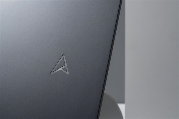

姚X13机身采用全镁合金材质,实测重量仅为1.06kg,机身薄至14.9mm,通体蓝色,华硕称之为夜蓝。在我们看来,它是一种略带黑色的蓝色。合上盖子,整机简洁时尚,毫无疑问这种沉稳风格的机身设计适合任何场合。同时你也要观察到,凌瑶X13并没有使用华硕经典的华硕LOGO,而是换成了全新的字母“小A”LOGO设计,看起来更加优雅。

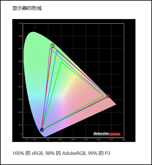

从较色仪实测来看,灵耀X13的屏幕色域覆盖为100%sRGB(已达到软件上限值)、98%AdobeRGB、99%P3。虽然常见的高色域笔记本屏可以达到100%sRGB色域,但只能达到80%左右的AdobeRGB和80%的P3色域。也就是说,灵耀X13的OLED屏色域覆盖范围比常规笔记本高色域屏要广得多,带来的好处就是色彩丰富,轻松应对轻薄本轻量级的图片后期处理。日常查看照片、观影就更舒适了,并且支持HDR视频播放,效果拔群。对了,关于普通LCD高色域和OLED广色域之间的显示效果差异,大家可以点击这里查看我们之前做的华硕无双OLED屏幕对比测试,很直观。

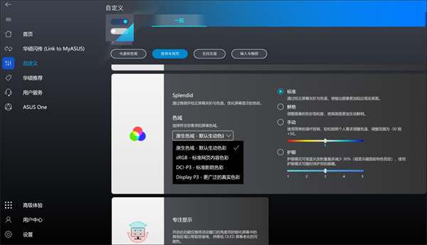

有的用户提到广色域屏在Win系统下的色彩管理问题,不用担心——华硕的OLED屏笔记本均提供了色域切换支持(内置应用MyASUS中设置),支持原生、DisplayP3、DCI-P3、sRGB四种色域调节。

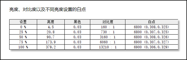

亮度方面,实测其在SDR模式下最高亮度为379尼特左右,夜晚室内使用时保持70%左右的亮度就满足使用需求。在开启HDR下,播放HDR内容最高可达到600尼特的峰值亮度。此外,这块屏幕支持180°最大角度开合,方便用户分享文件方案,或者在狭窄的空间里立起来使用笔记本。

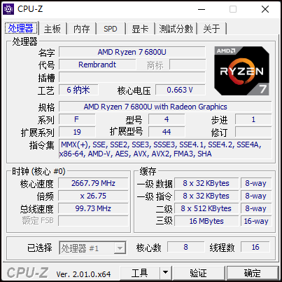

强劲高效的8核16线程锐龙76800U
测评款灵耀X13搭载的是锐龙76800U处理器,这是AMD在今年CES2022大会上发布的全新一代移动平台U处理器,它的特点是规格高、功耗低、核显性能强,具体参数为:采用Zen3+架构,6nm制程,8核16线程,默认TDP为15W,基准频率2.7GHz,最高加速频率4.7GHz,内置AMDRadeon680M核显,12核心,最高频率2200MHz,应对轻薄本的日常应用可以说是非常轻松。

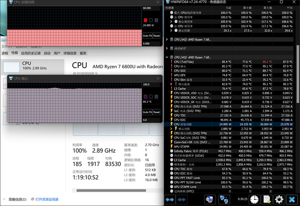

而灵耀X13仅仅是一款1kg重量的超轻薄本——在很多用户的印象中,这类超轻薄本的性能表现说不算强,甚至可以说性能保守,那么该机的性能表现有无惊喜呢?室温22℃左右,利用Aida64对灵耀X13单考处理器半小时(高效模式):初始阶段锐龙76800U爆发状态是30W,之后稳定在25W功耗下,频率约2.8GHz,温度85℃左右。25W的持续性能释放,对于一款1kg的轻薄本来说,相当不错!

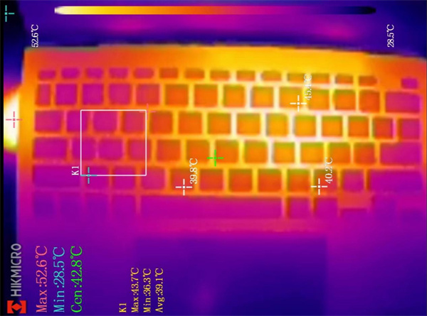

表面温度和噪声分析:灵耀X13的键盘区域总体的隔热做得较好,满载状态下,C面的热成像图如下所示:热量集中在右上区域,最高温度约45℃,此区域热感明显,左侧按键区域附近约40℃,微有热感,腕托和触控板比较凉快。但要注意,左侧边缘机身区域,也就是出风口所在的位置为热量堆积处,使用时要避免触碰。
灵耀X13的噪声表现值得分析,从我们测试的情况来看,锐龙75800U的温度满载明显分为两个阶段。第一阶段最高能到95℃,但此时的风扇噪声很微弱;第二阶段稳定在85℃附近(这个温度数值和环境温度有关),用户位噪声大概45分贝,不算吵,但用户能清晰的听到。考机处理器的功耗全程保持在25W,但第二阶段处理器温度明显下降而风扇噪声加强,显然,是因为风扇转速起来了。
看来,灵耀X13的风扇调节为注重用户使用体验。因为在轻薄本的日常使用中,基本只有大型应用软件的启动阶段需要处理器的高性能释放,此时处理器可以爆发30W并稳定25W性能释放,而风扇噪声转速低,噪声也就很微弱,能在安静的状态下为软件启动提供强力的性能输出——虽然这个阶段看起来处理器的温度要高一些,但对于用户来说,使用体验上是“无感”的。而在满载时间较长之后,风扇转速就调动起来了,这个阶段对应的是用户需要较长时间的重度满载应用,灵耀X13就会利用高风扇转速给处理器降温,以满足用户对处理器长时间满载的性能需求,所以在此阶段,处理器内核温度降低了不少,用户则能听到相对较明显的风扇噪声。

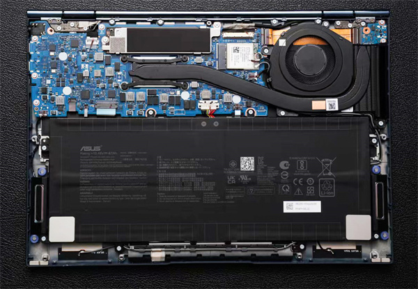

▲灵耀X13的散热模组为超轻本常见的单风扇单热管,设计规整,电池占据了内部大部分空间。

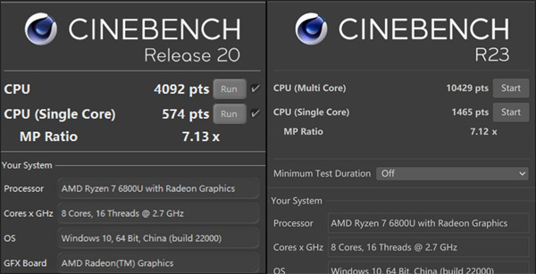

▲Cinebench全家桶,R20多核4092pts,R23多核10429pts。对于一款1kg的超轻薄本而言,这个成绩相当强劲!和上一代跑74W的标压6核12线程的锐龙55600H处于同一水平,但灵耀X13的25W功耗要低得多了。这就说明在高规格、高能效下,超轻薄的性能已能够达到标压处理器游戏本的级别,而它们之间的重量差距巨大,一款仅1kg重,一款却是2.6kg重。

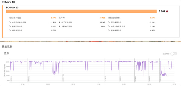

▲PCMark10的测试,总体分数为5964,这项测试的负载相对来说不算高,更多体现的是日常轻度应用情况,因此和8核16线程的标压核显本分数差不远,常见的办公应用信手拈来。

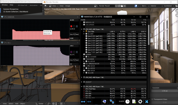

在长时间满载测试中,我们利用blender渲染来考查灵耀X13的持续性能表现,软件版本为3.1,测试项目为Classroom,最终该机以25W的输出跑完了测试,耗时9分12秒。注意看上图灵耀X13满载时的功耗温度监控图,和考机时一样,也有一个高低的阶段变化。

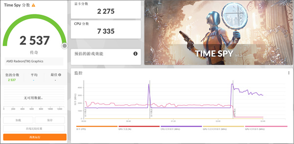

▲3DMarkTimeSpy跑分,灵耀X13显卡得分2275,FireStrike显卡得分6643,均为目前笔记本核显第一梯队的分数,相比前代锐龙5000系列处理器的核显性能翻倍,大致是目前MX550独显的水平,在1920×1200分辨率下搞定要求不高的电竞网游(例如《LOL》、《CS:GO》)没有问题,能进行游戏娱乐放松。

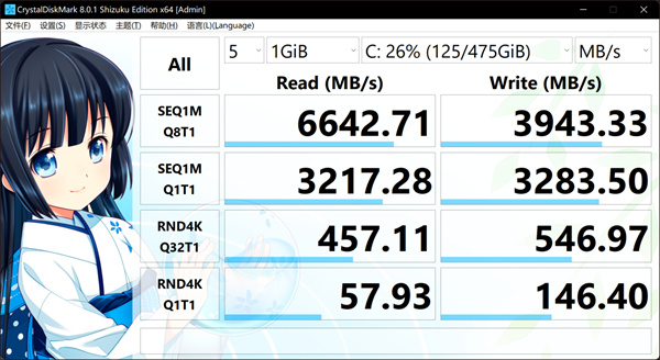

▲PCIe4.0SSD,读写速度快,响应疾速

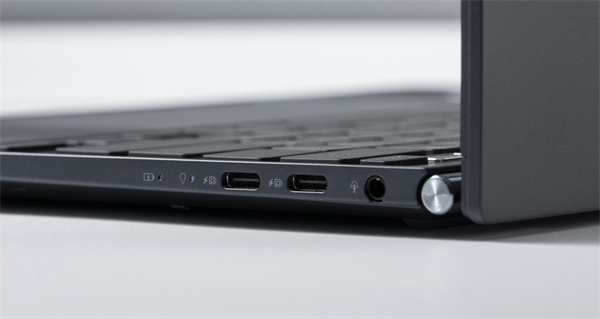

灵耀X13的接口扩展性很强,但易用性一般,该机一共有3个全功能USB-C3.2Gen2接口,一个3.5mm音频口,无USB大口——是的,该机因为机身厚度太薄,无USB大口位了,好在随机赠送了一个C口转USB大口的连接线,而且3个全功能C口也能实现丰富的外接扩展,如果用户有接驳多个设备的需求,可以备一个Type-C扩展坞。

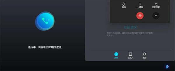

智能应用方面,灵耀X13支持AI智能降噪功能,可通过AI降噪算法过滤对方环境噪音,保证视频通话、游戏开黑语音清晰;该机还具有LinktoMyASUS功能——实现移动设备与笔记本跨屏协同,协同工作、传输文件、笔记本拨打电话等应用。
