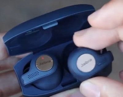

大家好,我是云下载的客服小云。以上问题我来为你解答。因为Jetwave65t动圈耳机和充电盒是独立的,如果更换了其中一个,会影响整体使用,所以使用前需要同步。然后,让我们来了解一下与边肖的具体同步方法。
1.普天同庆65t动感耳机在使用替换耳机之前,需要与当前使用的耳机和充电盒同步。要进行同步,请将替换耳机与当前使用的耳机一起放入充电盒,然后盖上充电盒。
2.充电盒上的LED可能会闪烁紫色,表示固件正在更新。打开充电盒前,请等待LED停止闪烁紫色。
注意:如果更换的耳塞是正确的耳塞,您需要将其与智能手机重新配对,然后使用JabraSound应用程序更新固件。
1.在第一次使用更换的充电盒之前,它需要与当前使用的耳机同步,并已充电1小时。
2.要开始同步,请将当前使用的耳机放入替换的充电盒中,然后盖上盖子。充电盒上的LED可能会闪烁紫色,表示固件正在更新。打开充电盒前,请等待LED停止闪烁紫色。
