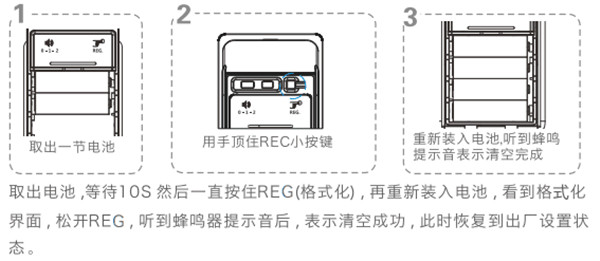

第一步:
去指纹锁的内面板打开指纹锁的电池后盖,然后取出一块电池,等待10秒左右,让它断电。
第二步:
在指纹锁中找到“REG”按钮,用手指按住,同时将拆下的电池放入其中。看到指纹锁屏幕上显示的格式界面后,松开手指。
第三步:
这时指纹锁会发出蜂鸣声表示初始化成功,指纹锁已经恢复到出厂设置状态。
金手指码指纹锁K51恢复出厂有两个特别重要的点——1。取出电池一会儿,让它断电;2.当你没有看到屏幕上显示的格式化界面时,不要释放REG键。指纹锁初始化后,管理密码为“00000”(6个零),解锁密码为“123456”。
