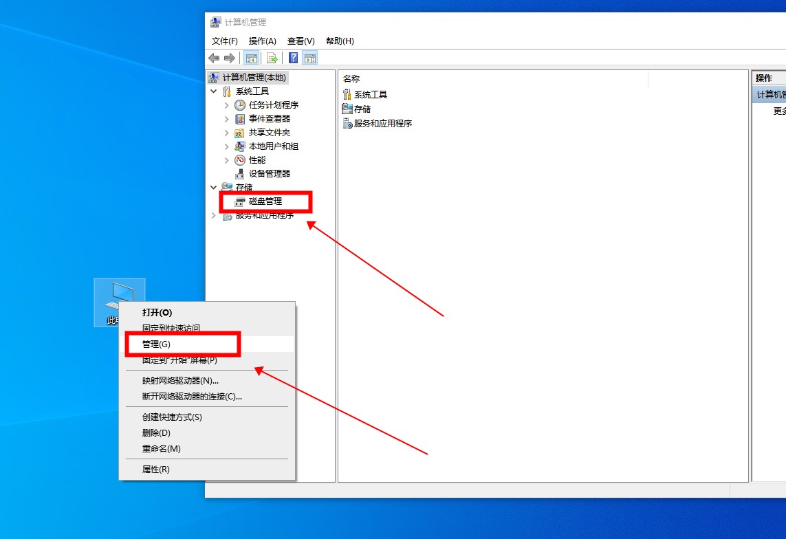

1、
在winhex中,可以根据找到的分区起始扇区数和文件系统的总扇区数来恢复丢失的分区。以winhex20.5为例,分为以下七个步骤:右击这台pc,点击磁盘管理。首先,右键单击桌面上的这台电脑,然后单击管理下的磁盘管理。

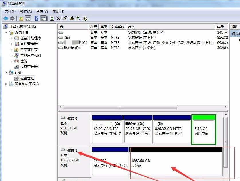

2、
查看磁盘的未分配空间,可以看到磁盘1中有1.8T未分配空间,这是丢失的分区。

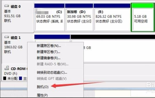

3、

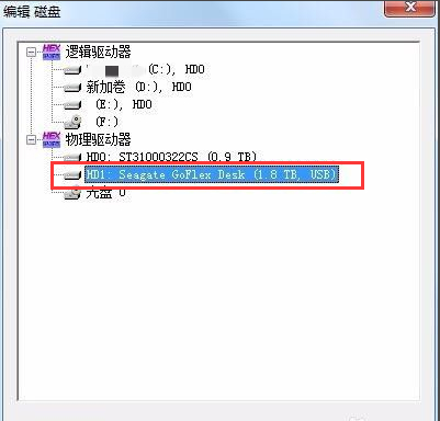

打开软件选择物理磁盘,然后打开WINHEX,按F9选择HD1物理磁盘。

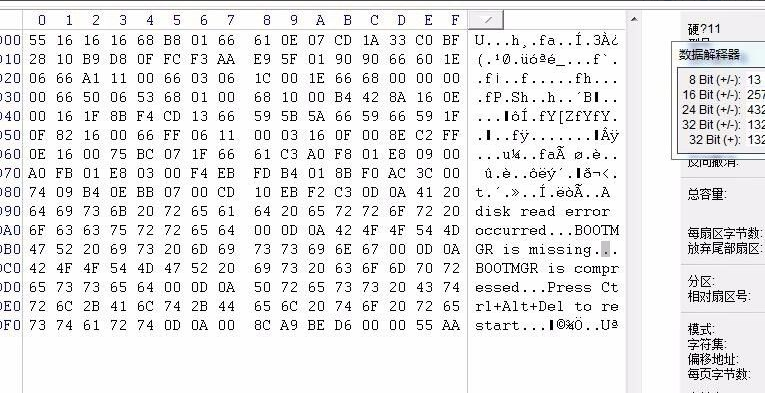

4、
检查文件系统大小,然后将滚动条拉到最低级别。从这个扇区0x28的记录可以知道文件系统大小是3906321838。

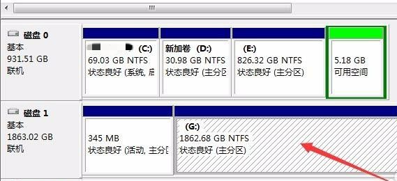

7、
保存修改并刷新磁盘。最后,保存修改并在磁盘管理中刷新磁盘,以查看分区是否恢复正常。
