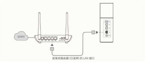

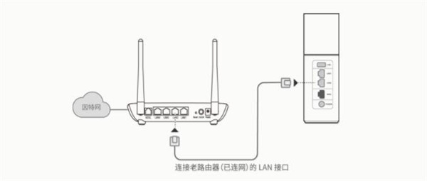

连接电缆:
用网线将华为routeA1的蓝色网口(WAN口)连接到旧路由器的LAN接口上,接通电源。
设置:

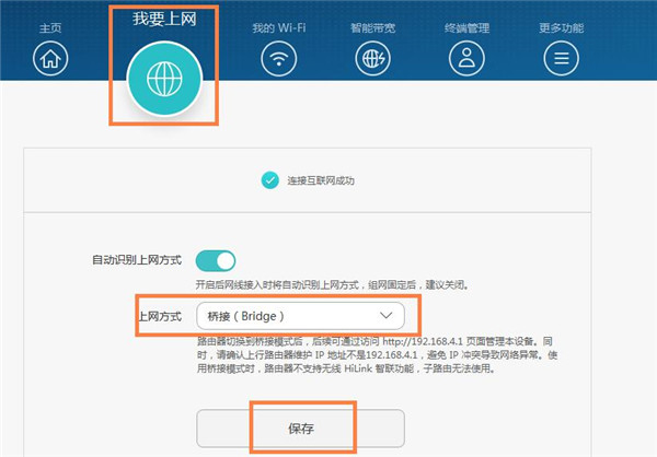

1、将电脑连接到华为路由A1的灰色网口(LAN口)(或者电脑连接到华为路由A1的wifi)。在浏览器地址栏输入“192.168.3.1”登录华为路由A1的Web配置界面。
、进入“我想上网”页面。在“互联网接入方式”中选择“网桥”,点击“保存”。
如果是第一次配置华为路由A1,需要通过互联网向导,才能进入“我要上网”页面。在互联网向导中,路由器可能会检测到互联网访问模式是“宽带帐户访问”或“自动IP获取”。此时可以不选择上网模式,直接点击“跳过”,然后进入“我要上网”页面,修改为桥接模式。(华为路由A1设置为桥接模式后,路由器会自动关闭DHCP服务器交换机)

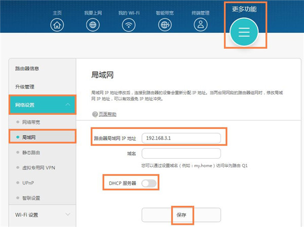

方法二:手动关闭路由器的DHCP服务器。
1、电脑连接华为路由A1的局域网接口(或者电脑连接华为路由A1的Wi-Fi),然后在浏览器地址栏输入“192.168.3.1”登录华为路由A1的Web配置界面。
2、点击“更多功能网络设置局域网”。关闭DHCP服务器交换机。并修改“路由器局域网IP地址”和旧路由器的IP地址在同一个网段(不能和上级路由器的IP地址相同)。
如果是第一次配置华为RouteA1,需要先通过互联网向导,再进入“更多功能”页面。在互联网向导中,路由器可能会检测到互联网访问模式是“宽带帐户访问”或“自动IP获取”。在这种情况下,您可以单击“跳过”而不选择互联网访问模式。(旧路由器的IP地址,请查看旧路由器的说明或查看旧路由器Web配置界面中的局域网IP)
然后用网线将华为RouteA1的LAN接口连接到有线路由器的LAN接口。现在,你的华为路由A1变成了无线交换机,手机、平板、笔记本等无线设备,可以连接华为路由A1的Wi-Fi上网。
