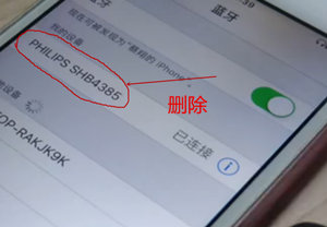

打开手机上的设置菜单,进入蓝牙菜单,从设备列表中删除飞利浦SHB4385的配对信息。

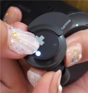

关闭两个耳机。如果耳机没有关闭,可以按住耳机上的按钮4秒以上,直到白光闪烁一次熄灭,这样耳机就关闭了。

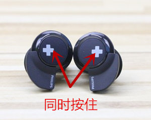

然后,按住两个耳机上的多功能按钮11秒。
在此期间:
首先会听到“开机”的语音提示,然后会有两个耳机发出嘟嘟声,表示耳机的配对记录已经被删除。
之后左耳机会先哔一声,然后右耳机会哔一声,说明耳机正在尝试配对。
最后,你先听到右耳机两声嘟嘟声,再听到左耳机两声嘟嘟声,说明两个耳机已经配对成功。
完成上述过程后,耳机将恢复到出厂设置,然后耳机可以重新与手机连接。
