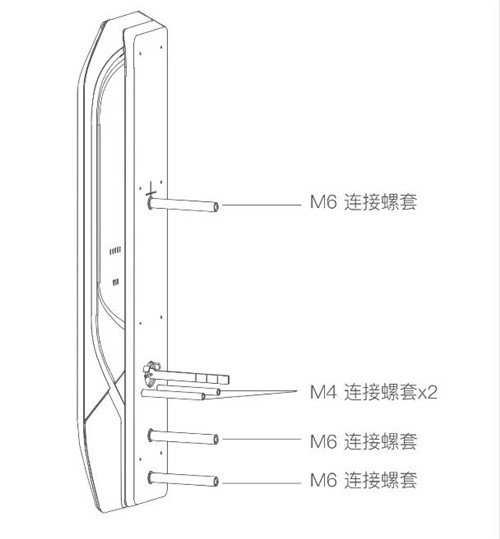

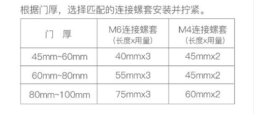

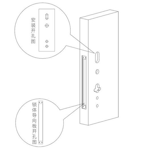

请根据开洞模板确认门洞是否匹配。如果不匹配或太小,请按照开洞图开洞或扩大洞口。

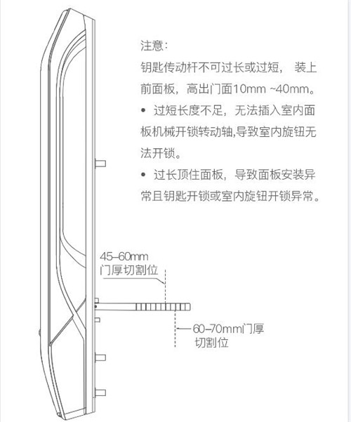

门厚40~60mm,切掉25mm(即5段)
门厚60~70毫米,切去15毫米(即3段)
70~100mm门厚,无剪切。

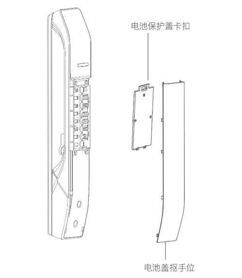

如下图所示,向上拉手位打开电池盖,然后向上拉电池盖的卡扣,将电池盖:折断。

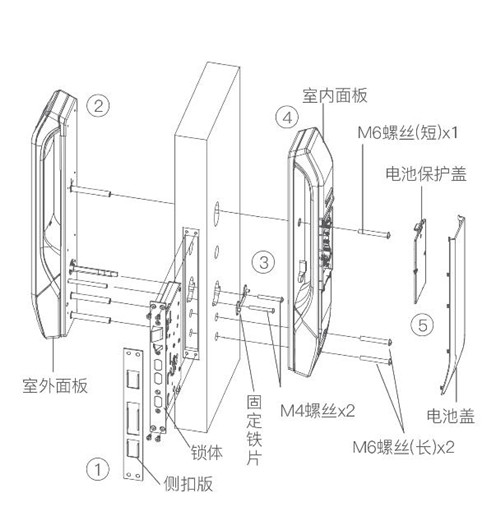

根据下图完成门锁安装,步骤:

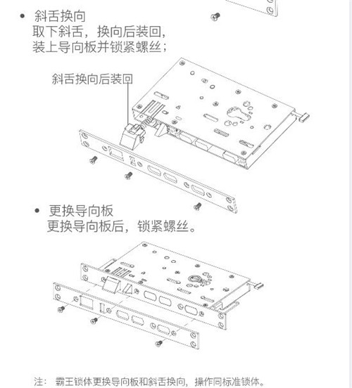

1)安装锁体和侧扣板,并用螺钉固定。
2)安装前面板(连接螺套已安装,键传动杆长度已调整)。
3)安装固定块,并用M4螺钉固定。
4)安装后面板,将前面板与锁体连接线连接,并排线;然后用M6螺钉固定。
5)安装电池保护盖、的上装饰盖和、的电池盖

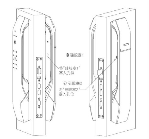

安装内外面板后,将硅胶塞插入后面板的螺丝孔中。
