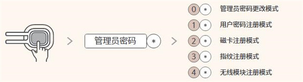

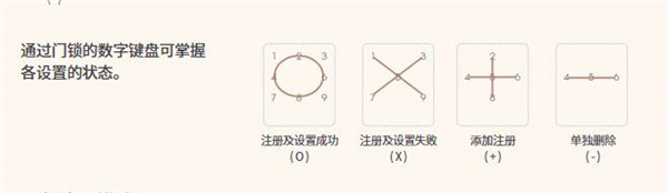

大家好,我是云下载的客服小云。以上问题我来为你解答。您只能在门打开时注册验证方法。打开室内侧机身下部的Wi-Fi模块安装区域盖,然后短按[注册]键。听到“认证模式管理”的语音提示后,可以根据语音提示注册认证模式。
请阅读注册认证方式注意事项,建议室内有人时注册。.
当当前密码输入错误时,注册模式将自动终止。此时,再次按注册键即可再次注册。.
如果您想中途停止,请按室内侧机的注册键。
进入注册模式。
进入注册模式后,请根据语音提示注册认证方式(密码、磁卡、指纹)。
注册模式基本会持续60秒,60秒内即使关门也不会上锁。.
更改管理员密码
密码可以是6~12位,门锁只能注册一个管理员密码。初始密码是“123456”。

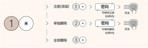

用户密码注册(添加)/逐个删除/全部删除。
最多可以注册100个密码,包括磁卡、手机钥匙。注册的密码可以单独或全部删除。

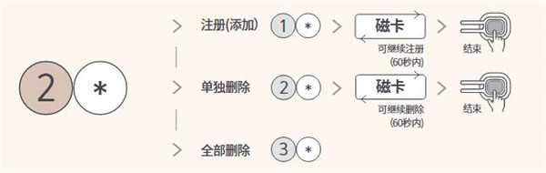

注册(添加)/单独删除/删除所有磁卡。
最多可以注册100张磁卡,包括密码和手机钥匙。已注册的磁卡可以单独删除,也可以全部删除。
参考:当门打开时,按下感应舌。人工关门后,用磁卡开锁,确认门是否能开锁(方舌是否回到锁体),从而确认注册是否成功。关门前请确认添加或删除成功。

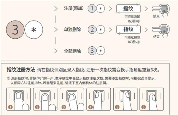

指纹被登记(添加)/单独删除/全部删除。
最多可登记100个指纹。已注册的指纹可以单独或全部删除。
参考:
注册指纹时,建议使用拇指或食指。
如果想提高指纹的识别率,请注册常用的手指指纹。
儿童指纹或纹理较浅的指纹(或破损的指纹)识别率较低,可能无法注册或识别。
表面粗糙的指纹(手指受伤或起泡)可能无法识别。手指过小或过细,以及弯曲手指或使用指尖认证,也会导致指纹识别率下降。注册时手指要完全覆盖指纹识别区域。

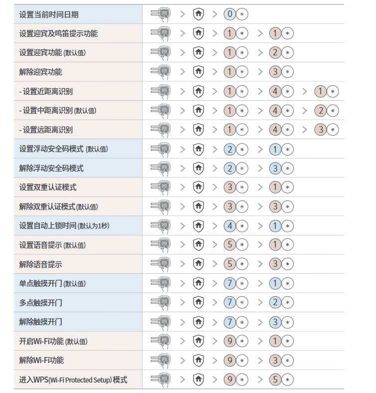

ile://C:/Users/ADMINI~1/AppData/Local/Temp/ksohtml/wpsEBB5.tmp.png"width="110"height="1"/>迎宾功能
当用户接近门锁时,数字键盘自动亮起,磁卡以及指纹识别区同时进入等待认证模式。开启迎宾及鸣笛提示功能后,若在门锁前停留超过1分钟时,门锁会发出语音提示并报警。门锁系统初始(默认)设置为开启迎宾功能,关闭鸣笛提示。
双重认证功能
设置成功后,用户需连续成功验证密码和指纹才能开门,以此提高安全系数。注册1个以上指纹后,才可设置(开启)双重认证模式。门锁系统初始(默认)设置为关闭双重认证功能。
自动上锁时间设置功能
可设置自动上锁的时间,用户可根据需要调整自动上锁时间。
语音提示
语音方式提示门锁运行状态。门锁系统初始(默认)设置为开启语音提示功能。
Wi-Fi使用设置功能
门锁安装有Wi-Fi无线模块,门锁系统初始(默认)设置为开启Wi-Fi使用功能。若关闭相应功能,则无法使用基于APP的服务。若不使用APP,建议关闭Wi-Fi功能。(可以减少电池消耗)
音量设置
可设置解锁时系统音乐、数字键盘输入音、语音提示等音量大小。打开室内侧机体电池盖,可以通过调节音量开关设置音量大小,音量初始为[1]。[0]静音(警报声除外)[2]最大音量
上述附加功能可通过下表进行设置或解除。

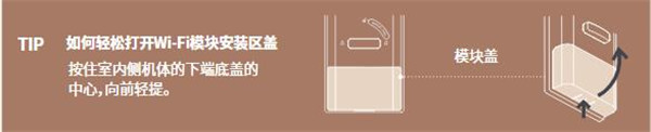

打开室内侧机体下端的Wi-Fi模块安装区盖,短按[注册]键,根据语音提示选择室外数字键盘上的防范键,即可进入设置模式。
请根据语音提示选择需要的功能,若想要在中途停止设置,请按室内侧机体的注册键。
※在设置模式下,默认时间内(1分钟内),即使关门也不会上锁。

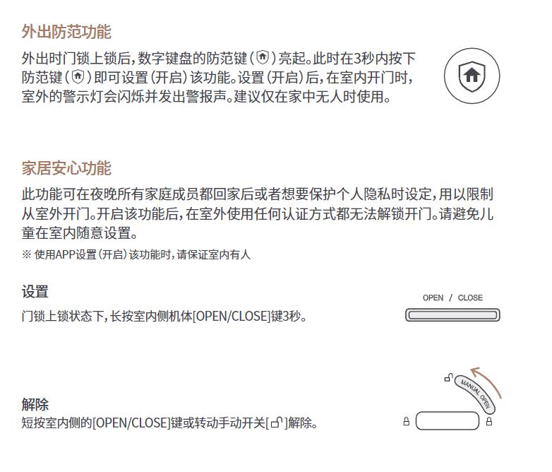

外出防范功能
外出时门锁上锁后,数字键盘的防范键亮起。此时在3秒内按下防范键即可设置(开启)该功能。设置(开启)后,在室内开门时,室外的警示灯会闪烁并发出警报声。建议仅在家中无人时使用。
家居安心功能
此功能可在夜晚所有家庭成员都回家后或者想要保护个人隐私时设定,用以限制从室外开门。开启该功能后,在室外使用任何认证方式都无法解锁开门。请避免儿童在室内随意设置。
※使用APP设置(开启)该功能时,请保证室内有人
设置
门锁上锁状态下,长按室内侧机体[OPEN/CLOSE]键3秒。
解除
短按室内侧的[OPEN/CLOSE]键或转动手动开关[]解除。

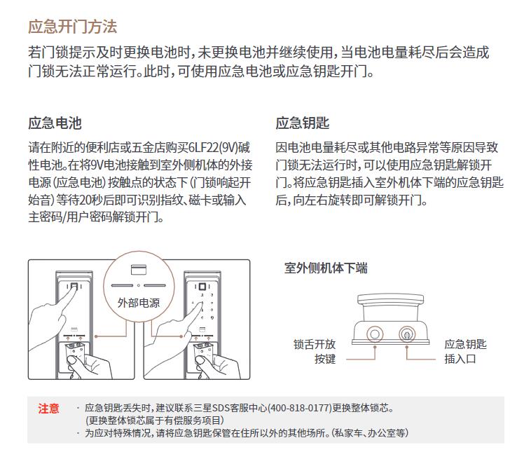

应急开门方法
若门锁提示及时更换电池时,未更换电池并继续使用,当电池电量耗尽后会造成门锁无法正常运行。此时,可使用应急电池或应急钥匙开门。
应急电池
请在附近的便利店或五金店购买6LF22(9V)碱性电池。在将9V电池接触到室外侧机体的外接电源(应急电池)按触点的状态下(门锁响起开始音)等待20秒后即可识别指纹、磁卡或输入主密码/用户密码解锁开门。
应急钥匙
因电池电量耗尽或其他电路异常等原因导致门锁无法运行时,可以使用应急钥匙解锁开门。将应急钥匙插入室外机体下端的应急钥匙后,向左右旋转即可解锁开门。
注意•应急钥匙丢失时,建议联系三星SDS客服中心(400-818-0177)更换整体锁芯。(更换整体锁芯属于有偿服务项目)
•为应对特殊情况,请将应急钥匙保管在住所以外的其他场所。(私家车、办公室等)
