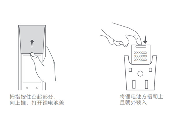

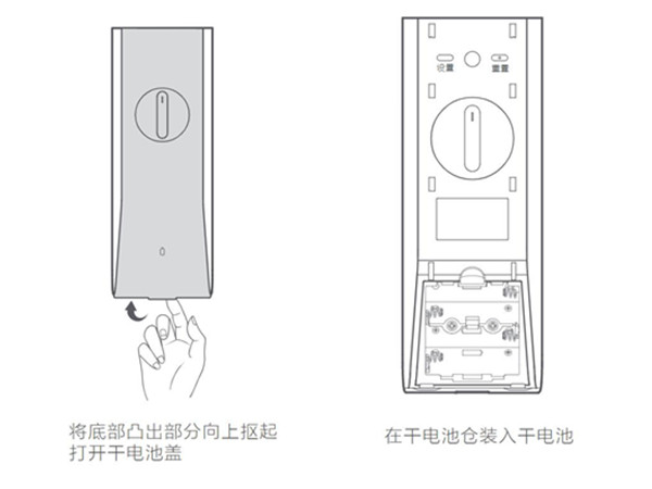

装上电池后,门锁会自动启动。
1、打开锂电池盖,装入锂电池。
2、打开干电池盖,装入4节5号干电池。

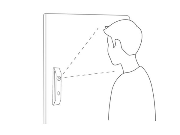

面部解锁
成功入脸后,自然站在门锁前约60~80cm处,直视门锁摄像头,根据语音提示调整站姿。确认无误后,推门/开门。
提示:
当锂电池电量低时,无法使用人脸识别解锁。
门关上后,为了防止门被误开,会暂时禁用人脸识别,密码,指纹等可以正常解锁。

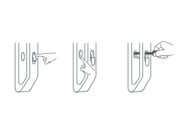

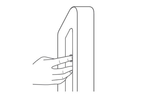

指纹解锁
在指纹识别区按下输入指纹的手指,验证成功后推/开门。

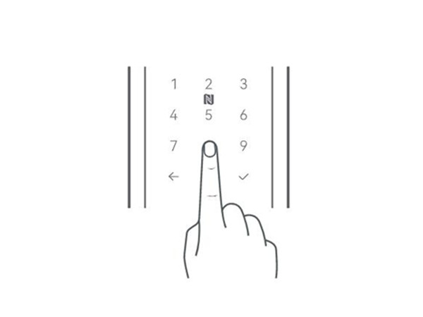

解锁密码
输入密码,验证成功后推/开门。
应急钥匙解锁
1、按下应急锁眼盖的上部,并向侧面转动,露出锁眼。
2、按下下框架的锁芯盖,锁芯盖打开。
3、插入钥匙,转动钥匙开锁。

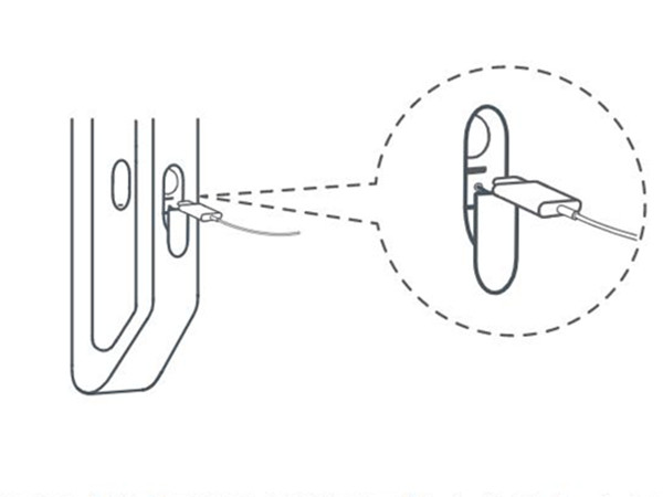

USBType-C应急电源解锁
按下应急锁眼盖的上部,侧向旋转露出USBType-C应急电源端口,用USBType-C充电线给门锁提供应急电源,这样就可以用指纹、密码开锁了。
