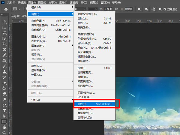

通过图像调整去除颜色:
1、使用ps打开彩色图片,单击[图像],然后单击[调整]。
2、找到它并点击[脱色]。
快捷键除色:按组合键【ctrlshiftu】快速除色。
