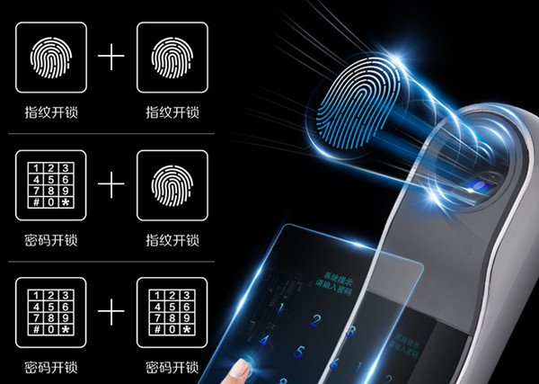

大家好,我是云下载的客服小云。以上问题我来为你解答。可能有朋友知道海尔HL-33PF3指纹锁有组合解锁这种东西,但是不知道具体怎么组合,能组合成哪种方式,操作步骤是什么。现在把你的手放在指纹锁屏幕上,边肖会教你如何设置它!

按[8]将页面向下翻到“3。解锁模式”,然后按[#]确认。此时使用[2]和[8]上下翻页,选择想要设置的解锁模式。其中有几个选项:单人解锁、双人解锁、指纹指纹、指纹密码、密码、管理员认证。选择一项然后按[#]键确认,指纹锁模式将成功更改。
如果没有特殊情况,最好不要改变解锁模式。指纹锁本来是用来方便人们生活的,但是这样的设置会很麻烦。
