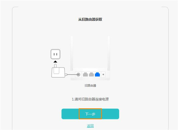

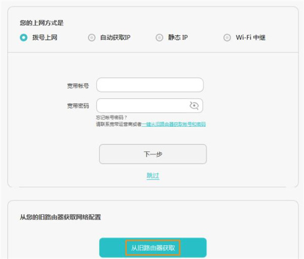

3、点击“立即体验”后,进入互联网向导,然后点击从旧路由器获取它。(以下步骤以电脑界面为例,手机界面类似)

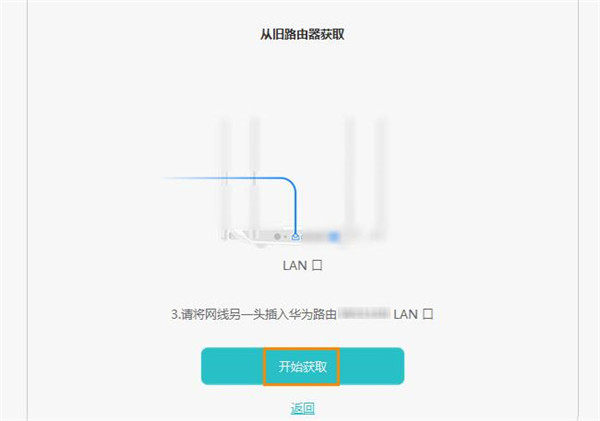

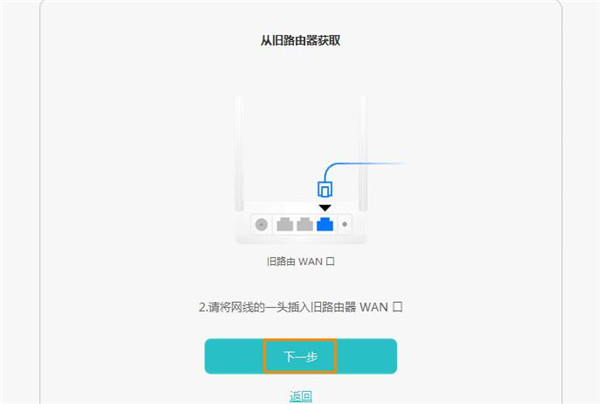

4、按照页面提示打开旧路由器的电源,用网线将旧路由器的WAN接口连接到路由器的LAN接口。点击“开始获取”。

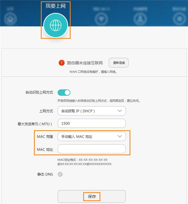

2、在浏览器地址栏输入192.168.3.1,访问路由器的Web配置界面。转到“我要上网”页面。
3、选择使用你电脑的MAC地址或者在MAC地址克隆中手动输入MAC地址,这样路由器就可以克隆出可以上网的电脑或者路由器的MAC地址。点击“保存”。
