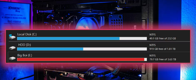

释放 Windows 11 存储空间且不丢失重要数据的 7 种方法
释放存储驱动器上的空间似乎是一项艰巨的任务。您可能担心删除某些文件,以防万一再次需要它们,这是可以理解的。幸运的是,Windows 有一些巧妙的内置功能可以帮助您释放空间而不会丢失任何重要文件。在大多数情况下,这些技巧可以让您在几分钟内释放空间。
当然,这些只能为你争取一些时间,你仍可能需要考虑升级存储。不过,鉴于SSD的当前价格,升级存储并不需要花费太多钱。
